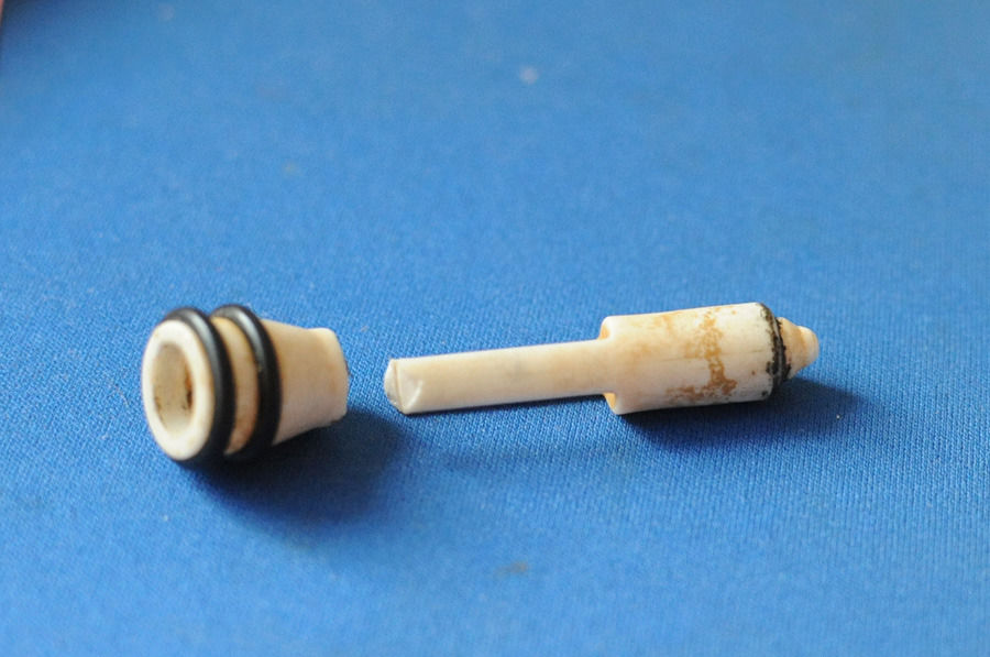

witam, podepne sie do tematu, mam dysze 4.767-022.0 czy istnieje mozliwosc dokupienia samych czesci do srodka dyszy? (popekal mi taki dziwny element jak na zdjeciu) pozdrawiam i czekam na odpowiedz

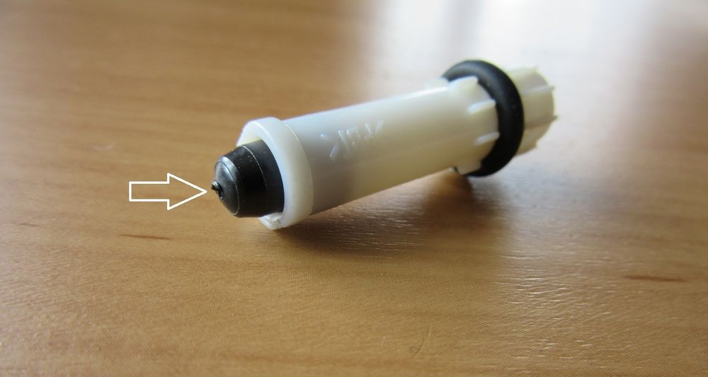

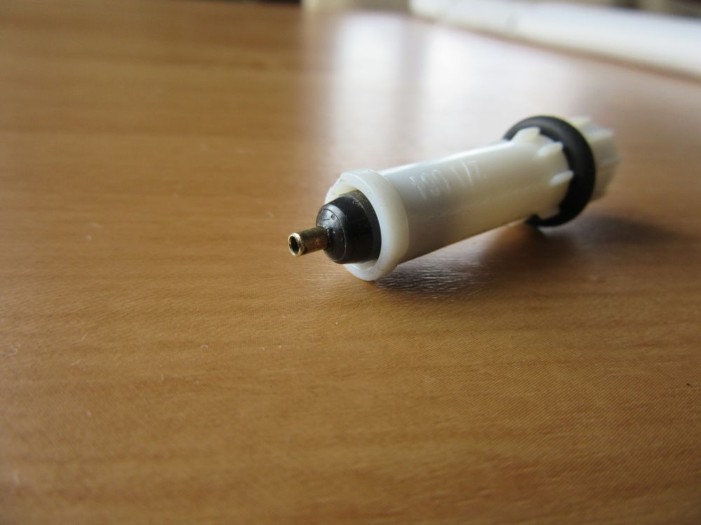

W mojej myjce, "palec" dyszy wygląda tak jak na załączonej fotce. Wystający czubek pokazany strzałką, który w nowym palcu ma ok. 3 mm, uległ u mnie ścięciu po ok. 1,5 godz. pracy myjki. Czubek ten warunkuje wirowanie palca. Przy jego braku, palec wykonuje chaotyczne ruchy wewnątrz lancy uniemożliwiając skuteczne czyszczenie. Zastąpiłem plastikowy czubek mosiężną rurką, co przywróciło dyszy sprawność, choć straciłem nieco na ciśnieniu (rurka powinna mieć nieco mniejszą średnicę, ale innej nie miełem)
