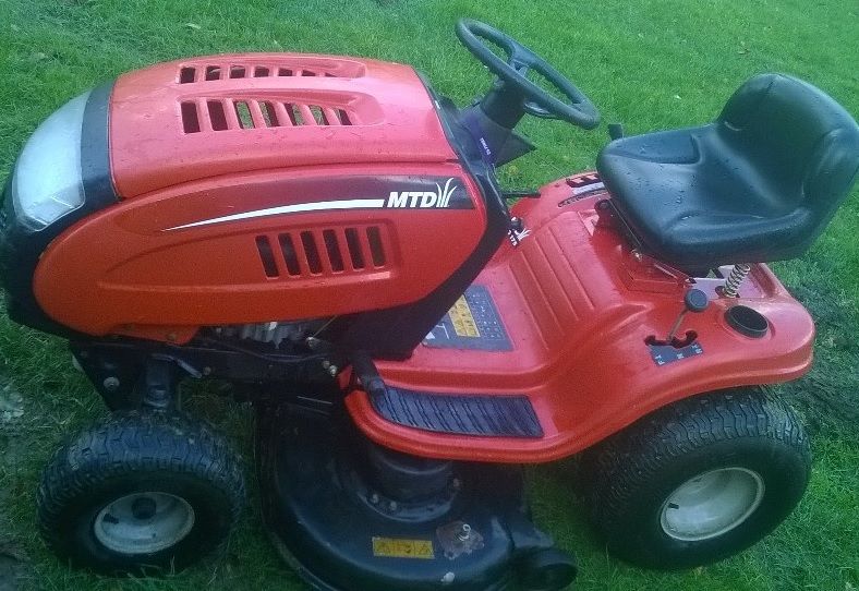

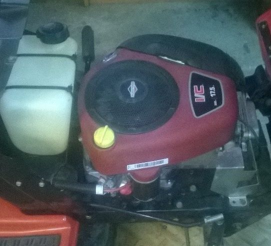

Witam, Zakupiłem używany traktorek MTD LG175 (silnik 17.5 KM, szerokość koszenia 42"). Chciałbym się dowiedzieć w jaki sposób wyłączyć (odłączyć) zabezpieczenie które działa w następujący sposób. Gdy silnik jest włączony oraz włączone jest kosisko możliwe jest tylko koszenie do "przodu", w momencie gdy nie wyłączę kosiska w włączę bieg wsteczny to silnik gaśnie (czyli nie ma możliwości kosić na biegu wstecznym). Gdy chce cofnąć muszę wyłączyć kosisko. I w związku z tym chciałbym zlikwidować to zabezpieczenie (posiadam drugi traktorek husqvarna i w nim mogę kosić na wstecznym). Dlatego proszę o inf. jeżeli ktoś to już przerabiał (pewnie trzeba jakiś kabelek odpiąć). Drugie pytanie to odnośnie silnika - a mianowicie czy ten silnik posiada pompę oleju? (czy mogę nim kosić na pochyleniach). W załączniku przesyłam zdjęcia. Z góry dziękuję za informację Pozdrawiam // Marcin
Witam i jak poradziłeś sobie z tym problemem koszenia na wstecznym ?ponieważ mam ten sam problem
Z tyłu z lewej strony jest taki kabelek można go odpiąć i będzie chodziło
