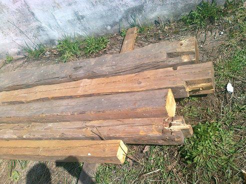

Dzięki za odpowiedzi! Drewno wygląda tak jak w załączniku. Co do szczotki. Ciekawy pomysł. Robiłeś już coś takiego? A jeśli szczotka z tworzywa, to jakiego konkretnie? Sporo tego.
