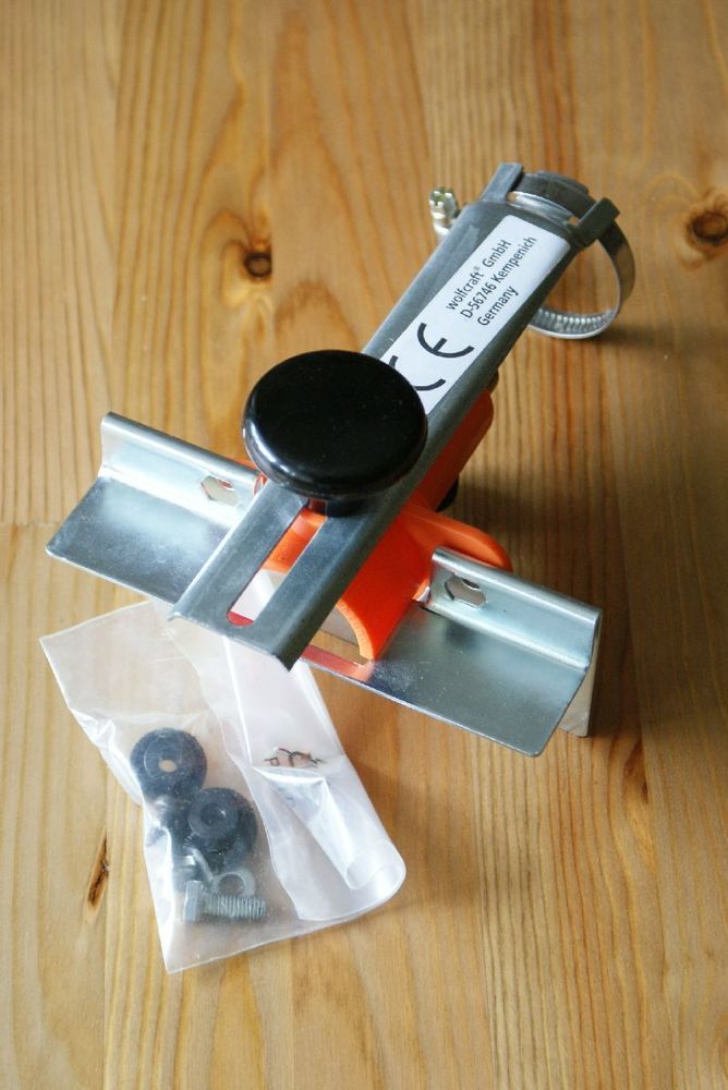

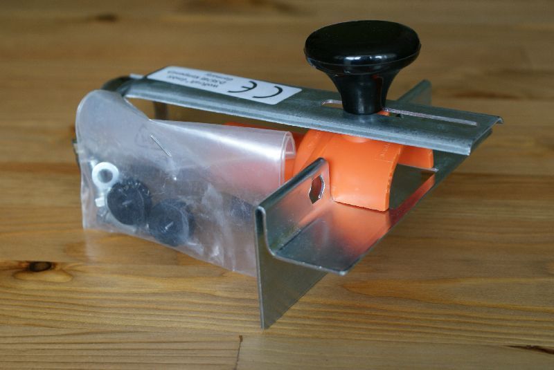

Ogr - to bardzo kiepskie rozwiązanie. Trochę mnie to dziwi, bo Wolfcraft robi bardzo ciekawe przystawki, ale ta ewidentnie im nie wyszła. Tańsza przystawka ma niewymienny frez, tzn. da się go wymienić, ale trzpień jest na stałe w korpusie, przez co maszz także ograniczone możliwości ustawiania głębokości pracy. Same płytki dostaniesz w markecie budowlanym, ale będzie to "frez" wycięty z blachy, w wygiętymi i nieostrzonymi "łopatkami". Ogólnie rozwiązanie kiepskie z kilku powodów: 1) słaba jakość frezu, 2) małe obroty, bo trzpień napędza wiertarka (wiertarka ma kilka tysięcy, frezarka - kilkanaście lub więcej), 3) mało wygodne, bo musisz trzymać i przystawkę i wiertarkę. Druga przystawka wygląda solidniej (nie opowiem o szczegółach, bo nie używałem), ale miej na uwadze, że za podobne pieniądze kupisz pełnowymiarową frezarkę. Jeśli chcesz mieć poręczne i wygodne narzędzie, rozważ wersję jednoręczną - recenzję i opis znajdziesz na moim blogu, a także na forum w dziale z testami. Dołączam dwie większe fotki tego cuda Wolfcrafta, bo te ze sklepów siakieś niewyraźne ;-) Pozdrawiam, Pan Fleks
