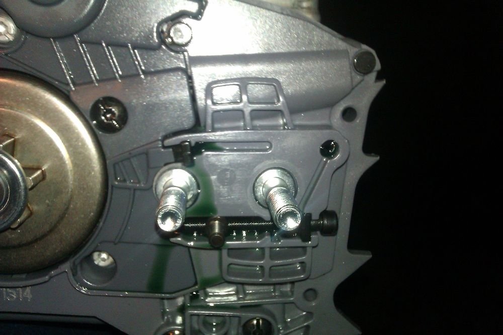

U mnie to wygląda tak jak na zdjęciu (nie wiem czy się doda i czy będzie dobrze widać), olej wycieka z tego lewego otworka z tym gumowym koreczkiem. Ten olej co widać na zdjęciu wyciekł nawet przed zapaleniem silnika, wystarczyło że pociągnąłem kilka razy za linkę rozrusznika. Po odpaleniu na hamulcu leci mocniej z kolei gdy zwolnię hamulec i uruchomi się zębatka napędowa leci jeszcze intensywniej.

Skoro 2 dealerów i główny serwis oleo-mac odpisali,że jest zainstalowana automatyczna pompa nieregulowana na stale połączona z zębatką napędową to dobrze napisali.Ale to już chyba od siebie dodałeś - a więc podającą olej nawet na biegu jałowym.Na biegu jałowym zębatka nie powinna się obracać bo to znaczyłoby o rozregulowanym gażniku.Natomiast co do tych otworków to ja po kilunastokrotnym poruszeniu łańcuchem, sprawdziłem,że olej smaruje łańcuch ale wycieka tylko z prawego otworka.Teraz nie zapalam piły bo nie mam nic do cięcia,zresztą nie kupuję paliwa na zapas bo traci na wartości.Pracowałem tą piłą 2 sezony i zdejmując osłonę łańcucha na przerwie w pracy nie zauwaażyłem aby spod tego koreczka po lewej stronie wyciekał olej.Oczywiście w czasie pracy silnika możliwe,że nadmiar oleju uchodzi przez ten zaworek gumowy.Po coś przecież zrobili to ujście z koreczkiem.Do tego otworka prawego dochodzi od pompki wężyk i jak piszą na forach bywa,że w zbiorniku odpadnie od otworka,jest zagięty,pęknięty i olej nie leci.A czy do tego otworka z koreczkiem dochodzi drugi wężyk,tego nie wiem bo nie rozbierałem piły.Żeby sprawdzić pompkę trzeba zdjąć sprzęgło.
No sory to moje przejęzyczenie nie chodzi o zębatkę napędową tylko o wał, pompa jest sprzężona z wałem więc podaje olej cały czas podczas pracy pilarki (na jałowym również), przy wzroście obrotów podaje mocniej. A co do tego ,,koreczka" po lewej stronie to główny serwis też mi odpowiedział cyt: ,,Olej wypływa z prawidłowego miejsca - "koreczek" to końcówka kolektora olejowego, z którego podczas pracy olej napływa do kanału olejowego a dalej do prowadnicy". Z kolei ten otwór po prawej stronie to cyt:,, To jest otwór odpowietrznika, przez który wypływa nadmiar oleju ze zbiornika". U mnie leciało też z tego prawego ale tylko wtedy gdy olej był świeżo nalany do pełna, natomiast gdy oleju ubyło leci tylko z tego lewego. I wg informacji z serwisu tak ma być, u ciebie pewnie jest tak samo. Więc proponuję Ci Ogrodnik najpierw szczegółowo sprawdzić a dopiero potem pisać bo w ten sposób to tylko wprowadzasz ludzi w błąd.
