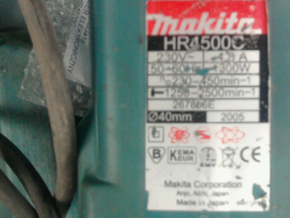

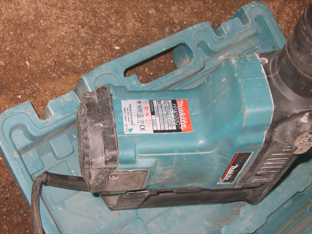

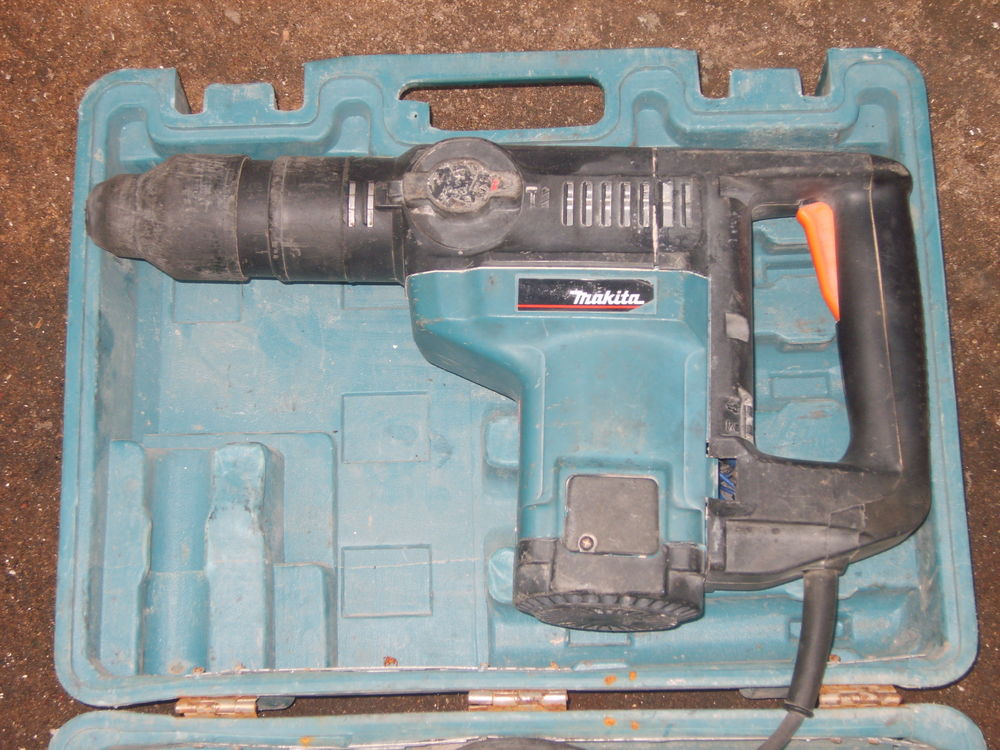

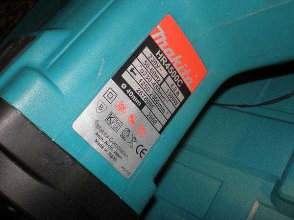

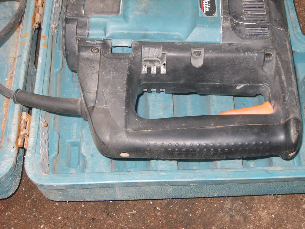

Witam! Ostatnio dostałem w rozliczeniu młotowiertarke firmy makita, postanowiłem ją wystawić na allegro, aczkolwiek dostałem e-mail od jednego z użytkowników, który twierdzi iż sprzęt ten jest nieoryginalny a ja jestem oszustem. Poniżej dołączam zdjęcia: http://img52.imageshack.us/img52/3336/dsc04426.jpg http://img137.imageshack.us/img137/6105/dsc04423b.jpg http://img27.imageshack.us/img27/6795/dsc04424q.jpg Byłbym wdzięczny za w miare szybką odpowiedz. Bo jeśli faktycznie jest to jak Pozdrawiam

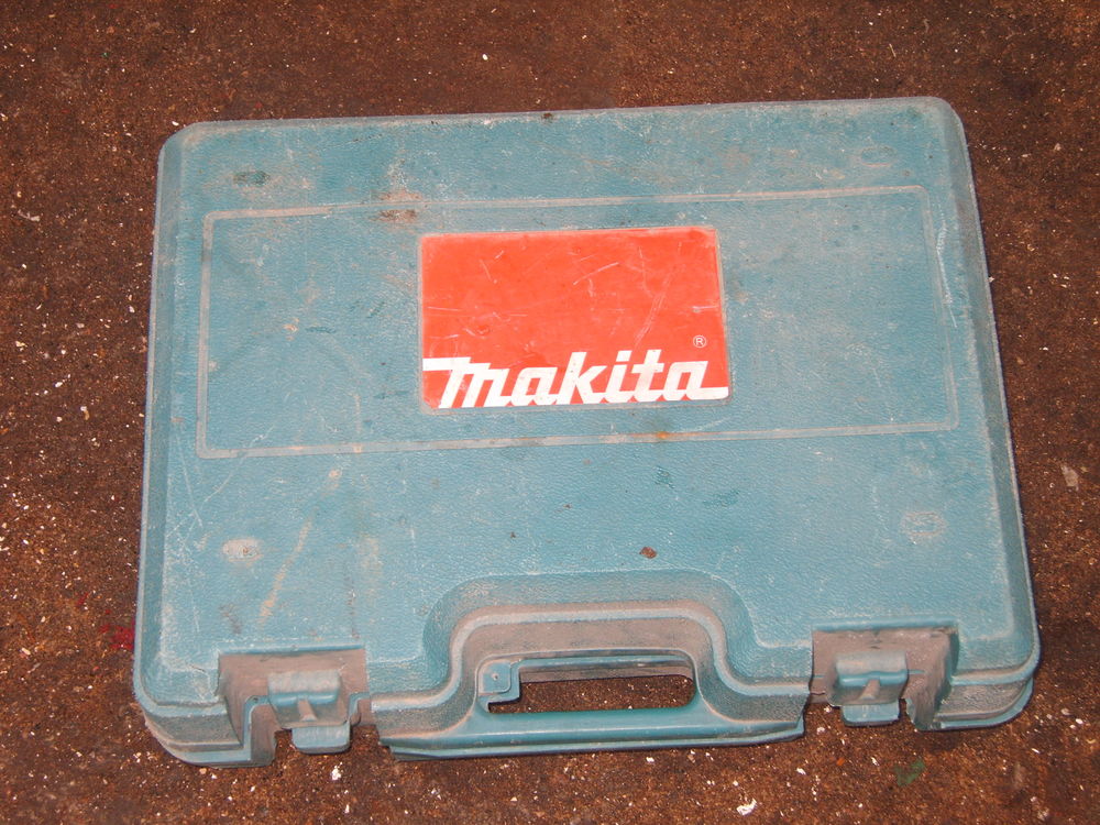

Zdjęcia są zbyt słabe żeby to stwierdzić, trochę dziwnie wygląda ,ale może to jakiś starszy model. Musisz pokazać lepsze zdjęcia w lepszym świetle, no i zdjęcie tabliczki znamionowej zrób zdjęcie oraz każdego napisu czy naklejki czy wytłoczenia , gdzie jest napis makita . Mi to przypomina jakby to było jakieś HR2810 ale ta walizka też budzi wątpliwości bo nie wiem czy makita miała takie uchyty na te 3 tuby Pozdrawiam
Jeśli chodzi o zawartość tabliczki to porównywałem z zamieszczonymi na innych aukcjach i wygląda praktycznie tak samo. O ile sprzęt wygląda na oryginalny to wątpliwości budzą wiertła + walizka. Niestety więcej zdjęć będe miał dopiero w weekend. Pozdrawiam
Najprostszy test na chinczyka to szmatka i denaturat. Przecierasz naklejke takim specyfikiem i jak farba sie sciera to podroba. Oryginalne naklejki maja dodatkowo powloke z foli ktora uniemozliwia scieranie farby. Zdjecia bardzo kiepskiej jakosci, ale na moje oko jest to podroba mlota HR4000 a na naklejce pewnie pisze ze to jest HR4500c
Zdjęcia niestety są niskiej jakości bo były robione w stosunkowo ciemnym pomieszczeniu dlatego tez czas nienaświetlania był dośc długi a lampy nie mogłem uzyc bo bateria słaba. Ale ja nie o tym. Więcej dokładniejszych zdjęć w lepiej doświetlonym pomieszczeniu zrobie w piątek. Orientuje się ktoś czy makita sprzedaje jakieś walizki lub zestawy walizka + wiertarka + wiertła?
Do końca nie wiadomo czy nie było takiego zestawu w makicie. Może to jest jakaś maszyny przywieziona z zagranicy. Bo w różnych krajach są różne modele. różne promocje i różne ceny.
Wygląda na to że sprzęt jest jednak oryginalny. Został zakupiony w praktikerze, jedynie co to brakuje jednego wiertła (w porównaniu z innymi zestawami) aczkolwiek dodaje jeszcze zdjęcie lepiej doświetlone. http://img137.imageshack.us/img137/1382/dsc04443q.jpg http://img5.imageshack.us/img5/1531/dsc04444j.jpg http://img137.imageshack.us/img137/5379/dsc04445x.jpg http://img412.imageshack.us/img412/267/dsc04446e.jpg http://img5.imageshack.us/img5/8052/dsc04447pe.jpg http://img137.imageshack.us/img137/8656/dsc04448o.jpg http://img5.imageshack.us/img5/7840/dsc04449q.jpg http://img5.imageshack.us/img5/7268/dsc04450mm.jpg http://img5.imageshack.us/img5/4291/dsc04451xn.jpg http://img412.imageshack.us/img412/5073/dsc04452s.jpg http://img34.imageshack.us/img34/4358/dsc04453qf.jpg http://img137.imageshack.us/img137/1797/dsc04454m.jpg http://img4.imageshack.us/img4/4812/dsc04455j.jpg http://img693.imageshack.us/img693/7263/dsc04456.jpg http://img137.imageshack.us/img137/7531/dsc04457l.jpg http://img80.imageshack.us/img80/9287/dsc04458c.jpg http://img80.imageshack.us/img80/2254/dsc04459p.jpg http://img693.imageshack.us/img693/2900/dsc04460i.jpg http://img137.imageshack.us/img137/6003/dsc04461b.jpg http://img5.imageshack.us/img5/4183/dsc04462b.jpg http://img80.imageshack.us/img80/82/dsc04463v.jpg http://img80.imageshack.us/img80/7441/dsc04464d.jpg

No niestety, to podróbka. Mam na serwisie maszynę o tym samym numerze seryjnym :-). Ale naklejka jest inaczej pozadzierana. Więc takich egzemplarzy jest pewnie więcej.
Zgadzam sie z przedmówcą. Jeżeli chodzi o ten sprzęt to z całą pewnościa jest to podróbka i zastanów się czy warto kupować,podobnie jest z używanymi narzędziami-wszystko zależy od tego w jakim są stanie.

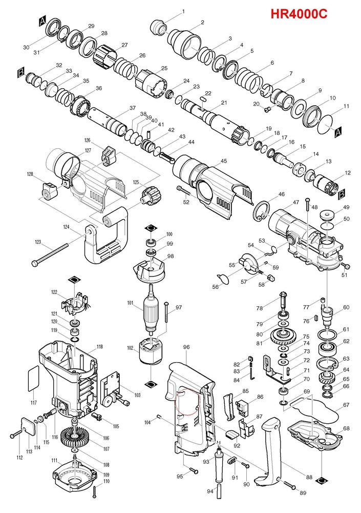

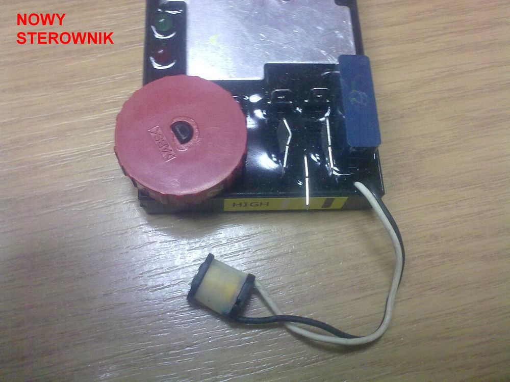

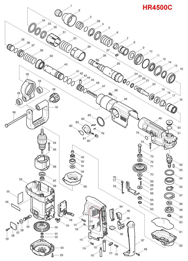

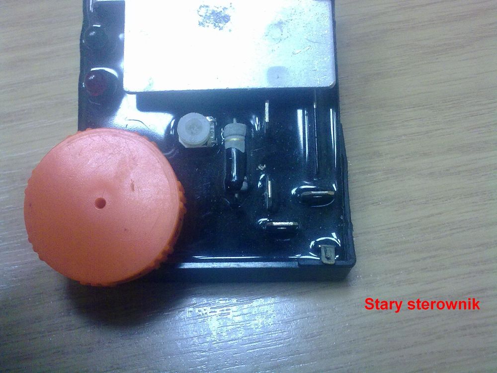

Witam Ostrzeżenie dla potomnych. Mam taką samą wiertarkę. Mało tego. Z takim samym numerem seryjnym (widać na tabliczce znamionowej). U mnie z kolei wyszło to na jaw kilka dni temu. Zaczęła podejrzanie słabo chodzić. Stwierdziłem uszkodzenie sterownika elektronicznego. Zamówiłem w serwisie sterownik do makity HR4500C (266 zł). Niestety okazało się, że oryginalny sterownik jest nieco inny i po zamontowaniu go nie działa regulacja obrotów. Sama wiertarka odzyskała siłę. Wychodzi na to, że moja wiertarka to jakiś składak HR4000C i HR4500C. Na podstawie moich zdjęć wysłanych mailowo serwisant stwierdził delikatnie, że sprzęt nie pochodzi z fabryki MAKITA. Poniżej kilka zdjęć. Brakuje na nich sterownika, więc nie ma pokrętła regulacji obrotów. Nie jest również poskręcana. Ostatnie 2 jpg przedstawiają schematy HR4000C oraz HR4500C. Zaznaczyłem na nich na czerwono wizualną różnicę, żeby rozwiać wątpliwości. U mnie zaznaczonych kratek jak widać nie ma, a ponoć posiadam HR4500C. Strzeżcie się podróbek. Pozdrawiam Adam
