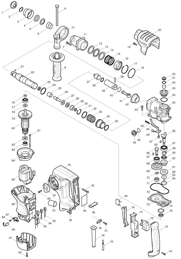

Witam. Posiadam młotowiertarkę makita hr2810,od pewnego czasu pojawił metaliczny stukot przy niskich obrotach,przy większej prędkości stukot zanika,udar jest choć nie tak mocny jak był,co może być przyczyną.Wcześniej po włączeniu wiertarka zachowywała się jakby następowało pompowanie,teraz zamiast tego jest stukot.
to oznacza że oring uszczelniający tłoka uległ zużyciu.
Dziękuję za odpowiedź,który to dokładnie jest element,a poza nim co przydało by się jeszcze wymienić aby polepszyć udar?
nr 38 , ale trzeba to zobaczyć po wyjęciu i umyciu .... ten pierścień zużył się i jak na niego popatrzysz to zobaczycz że na zewnętrznej krawędzi jest wypracowany.
Ten pierścień, to chodzi o oring na bijaku, bo nic innego tam nie ma.Ogólnie bijak w tłoku chodzi luźno,Dlaczego ten element nazwano pierścieniem,jeżeli ewidentnie jest to oring?
Pierścień (oring) jest odpowiedzialny za udar,a co może być odpowiedzialne za ten cholerny stukot?
Mam pytanie,czy trzymając w ręku złożony uchwyt narzędzia ,i potrząsając nim bolec udarowy powinien luźno się poruszać,jednymi słowy stukać, czy są w uchwycie gumowe odbojniki ,bo naprawdę jest go ciężko rozebrać,jak wyjąć tą nieszczęsną sprężynę okrągłą nr.31.
