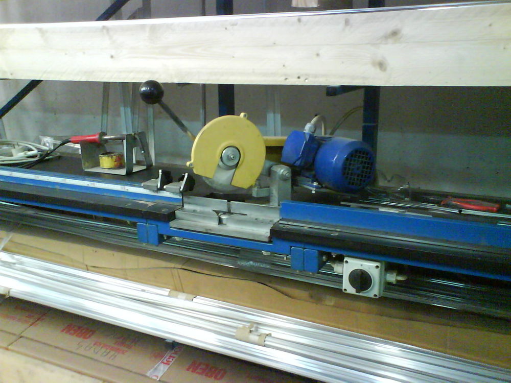

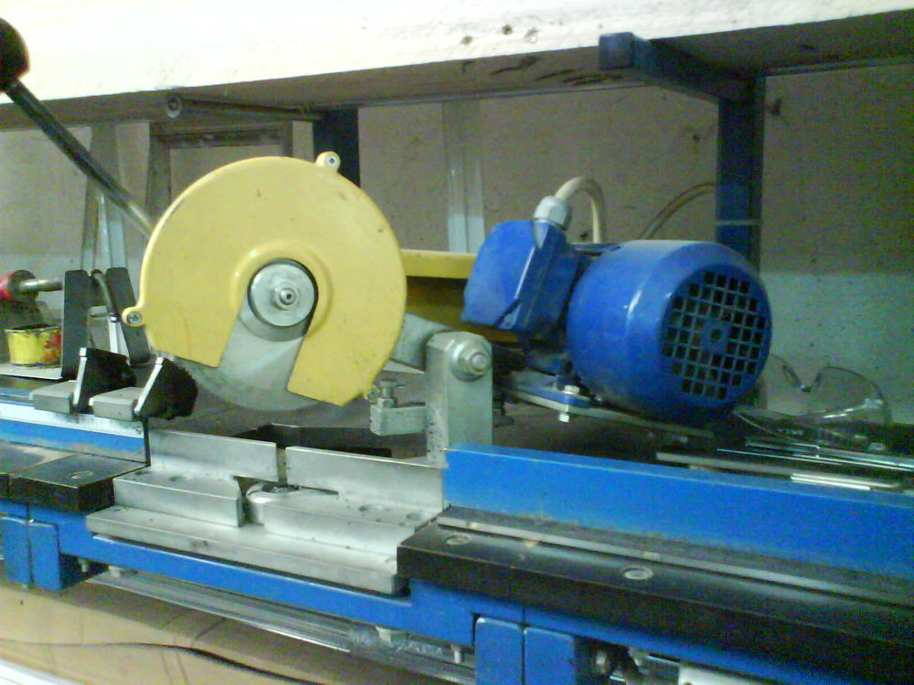

Witam ponownie i dziękuję za odpowiedź:) Chodzi mi o coś takiego http://www.lupus.eu/o/2024/145/G381-ramka-aluminiowa-T#obraz i zdjęcie całej kuchni http://www.brwmielec.pl/images/stories/gal/gal.jpg (zdaję sobie sprawę nie aż taka dobra jakość ale mam nadzieję , że się zbliżę) mój kolega ma podobne fronty i podobają mi się takie, a z racji, że budżet mały więc się tym zainteresowałem. Chcę zastosować zwykłą płytę 18 mm i taki ceownik http://www.budujesz.pl/effector-ceownik-nierownoramienny-b31-aluminium-2m-2808/?utm_source=nokaut.pl&utm_medium=cpc&utm_campaign=2012-01&utm_content=2808#nclid=cadae9d412764138092858b097474c0d (widziałem podobne 3 metry po około 10 zł w jakiejś hurtowni w moim mieście Wrocław) Wiem , że musi być to dokładne cięcie, ponieważ nigdy nie ciąłem takich ceowników więc zadałem pytanie . W pracy mam piłę do cięcia profili aluminiowych takich jakich używa się do szyb zespolonych w oknach i myślałem , że ewentualnie kupię dobrą tarcze i w pracy to zrobię. Poszukam jeszcze gotowych frontów, chociaż jako majsterkowicz korci mnie ciekawa robota:)) Pozdrawiam.
Jak masz dostęp do piły, to super. Zastanawia mnie jedno w temacie tych frontów: ze zdjęć wynika, że w BRW nie używają ceowników tylko czegoś na wzór teownika z zawiniętymi końcami. We frontach frezowany jest rowek, w którym wchodzi wpust teownika. Pewnie dodatkowo to jeszcze kleją. Jak dasz ceownik jak ze zdjęcia, to będzie nachodził na front. PS Ja mogę polecić tarcze Irwina dedykowane do aluminium.
Jeszcze raz dziękuję PanieFleks na Twoje rady zawsze można liczyć:) Co do profilu to masz racje na zdjęciu jest inny profil, ja zastosuje ceownik jak już pisałem wcześniej widziałem fronty z ceowniekiem. W pracy mam piłę jak na zdjęciach. Podaj proszę jakiś link do tarcz Irwina o jakich wspominałeś. Pozdrawiam.

Mam jeszcze jedno pytanie Piła którą mam w pracy jest o wymiarach 160x32 a w ofercie Irwina nie widzę takiej tarczy. Czy faktycznie o takich wymiarach Irwin nie produkuje. Jeżeli tak jest to kiepsko. Może polecisz mi jakąś konkretną tarczę o tych wymiarach? Pozdrawiam - arci.
