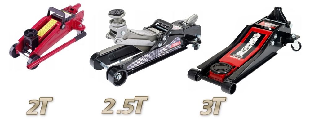

Witam wszystkich forumowiczów i gości czytających forum. Bardzo prosze o pomoc przy wyborze podnośnika typu "żaba". Czasami dłubie sobie coś w autku, zmiana kół, oleju klocków itd ale amatorsko. Chce kupić i naprawde nie wiem jaki: masa ludzi kupuje najprostsze i już ale ja chciałbym kupić nie tak na sztuke. (klucze też mam w miare dobre 5 kpl. proxxona - oczywiscie różnych to i podnośnik chciałbym) Znajomy poleca YATO inni najprostszy - może ktoś ma doświadczenie w tej kwesti? Prosze o pomoc: 1) http://allegro.pl/podnosnik-zaba-2-t-yato-yt-1720-wyprzedaz-i1318529452.html 2) http://allegro.pl/podnosnik-hydrauliczny-2-5t-niski-w-walizce-profi-i1330590698.html 3) http://allegro.pl/podnosnik-hydrauliczny-2t-w-walizce-super-cena-fv-i1330124364.html Raczej na 99% coś z tego - baaardzo prosze o porade. Z góry dziękuje!!!
Te droższe wyglądają praktycznie tak samo jak ten tani chińczyk. Spawy i inne drobne elementy wykończenia. Ale przez komputer nie sprawdzisz raczej tego czy po podniesieniu samochodu ramie opada(powoli ale opada) jak w tym tanim chińczyku i warto drewniany klocek też podłożyć. Czy nie opada w co wątpię w przypadku tych drogich. Bo to też made in czaina na 100%. Czyli kup tani a za resztę kasy zaopatrz się w drewniane klocki.
Polecam poradnik jaki wybrac podnośnik żaba megatool.pl/produkty/podnosnik-zaba-jaki-wybrac/ i polecam kobyłki do tego nabyć, bo sam podnosnik to za mało (na zadnym podnosku sie nie zostawia auta tylko opiera na kobyłkach) na alegro jest tego bardzo duzo i wszystkie wygladaja podobnie wiec pewnie brałbym jakis wzglednie tani, ale czy materiały sa lepsze to ciezko powiedziec
