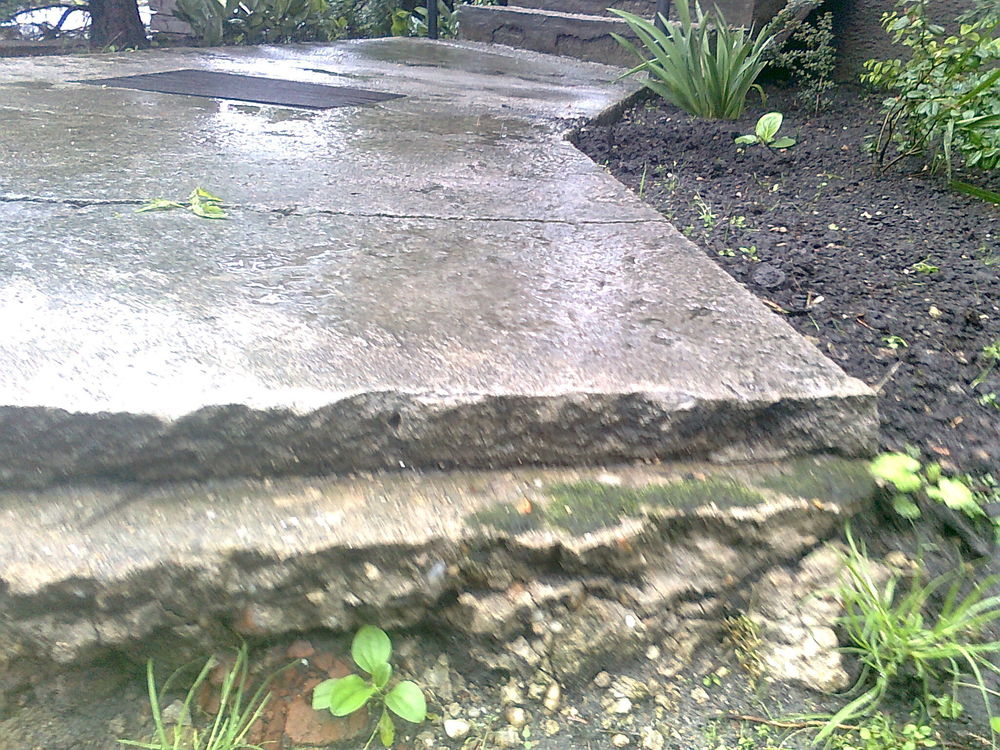

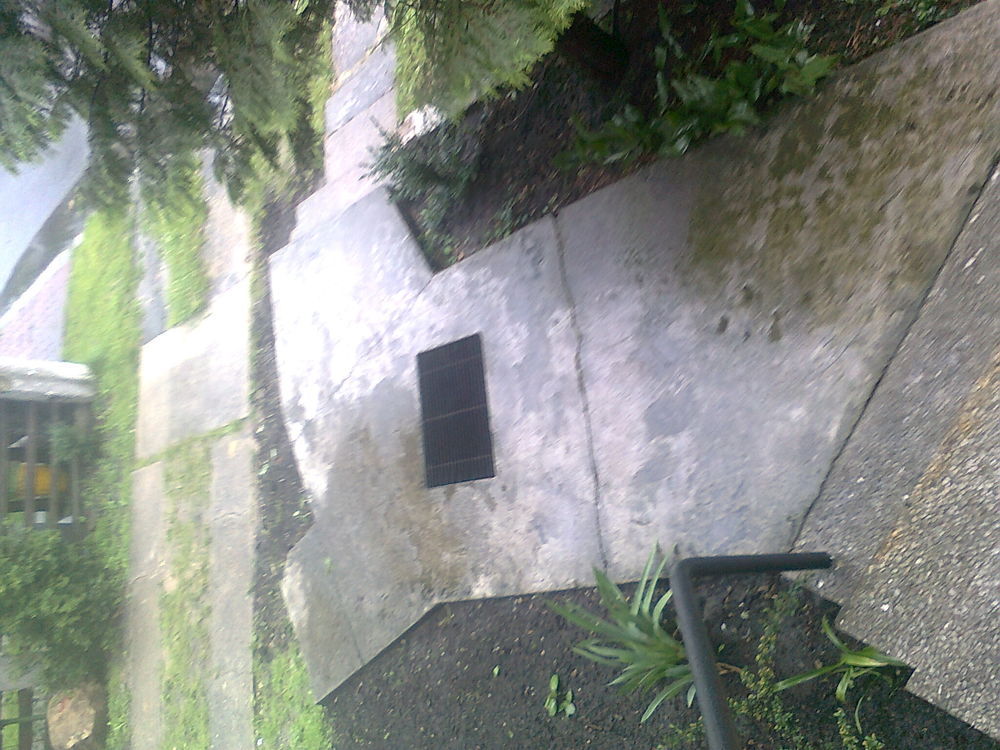

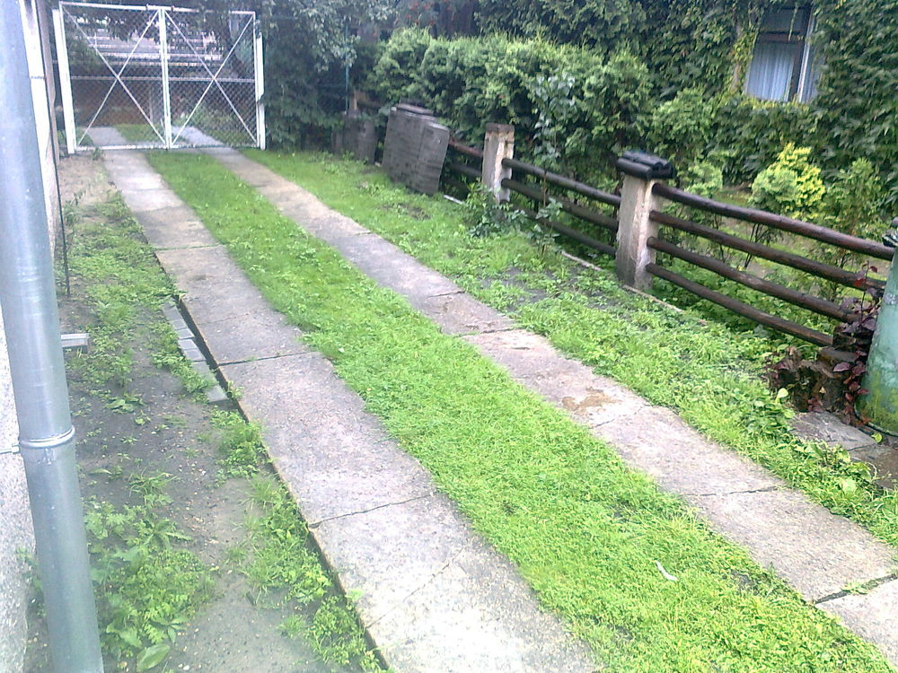

Witam wszystkich! Jestem zielony w tym temacie, a mam do skucia ładny kawałek betonu. Grubość betonu wynosi do 10-20cm, jest trochę spękany. Znalazłem kilka narzędzi: 1. http://allegro.pl/mlot-udarowy-sds-max-1250w-graphite-10-j-i1706795210.html 2. http://allegro.pl/mlot-udarowy-sds-max-1200w-graphite-58g876-15j-i1706432704.html 3. http://allegro.pl/mlot-udarowy-sds-max-1050w-8j-graphite-58g865-i1705425321.html Może coś z tego albo coś innego... fajnie jakby była to młotowierktarka, ale nie jest to bezwzględnie konieczne. Na zdjęciach jest zakres pracy jaki muszę zrobić. :) Dzięki za każdą opinie! Pozdrawiam

Uderzyłem kilka razy młotem 5kg i nawet nie pękło... poza tym mam jeszcze raz tyle za domem do skucia...
