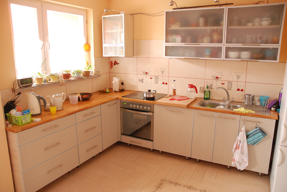

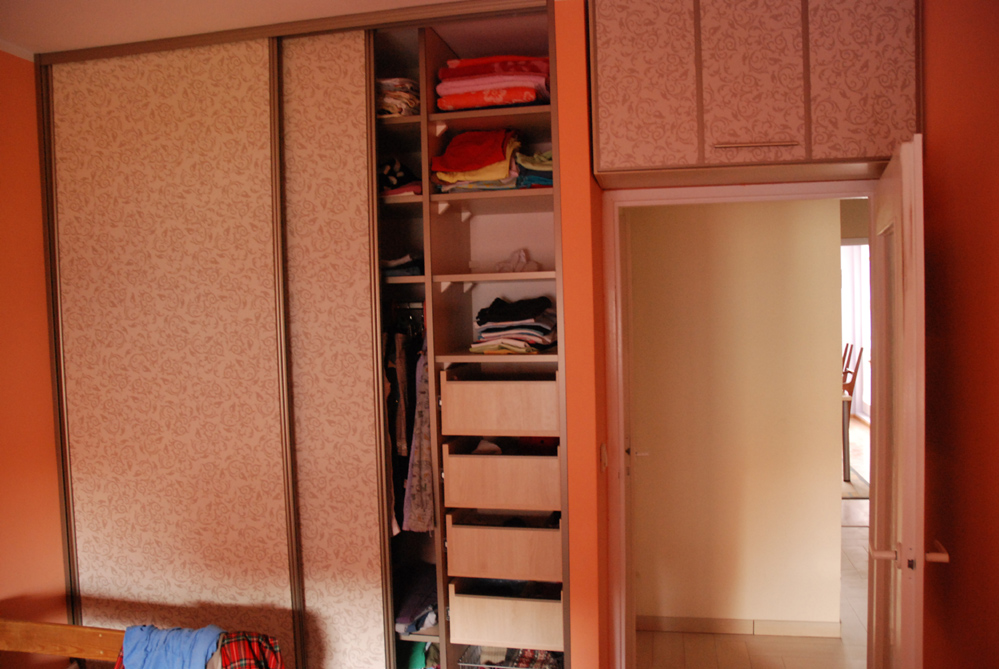

Dziękuję bardzo PanFleks:) Troszkę więcej teraz wiem (niestety tylko teoria), na chwilę obecną faworytem jest BOSCH POF 1400 ACE, przekonuje mnie precyzyjna regulacja głębokości, ale muszę też pomacać Makitę 3710 jednoręczną tańsza od Bosch'a, a i może do moich celów bardziej praktyczna. Znajomy ma BOSCH GOF 1300 i obiecał, że będę mógł ją przetestować i chyba wtedy się wyjaśni czy duży zielony Bosch czy może mniejsza i poręczniejsza Makita. Na jakie akcesoria trzeba zwrócić uwagę i muszą być w komplecie ? A to jeszcze jak obiecałem wrzucę zdjęcia moich mebli kuchennych i szafy. Zaznaczam to praca amatora (przepraszam za bałagan). Pozdrawiam.
