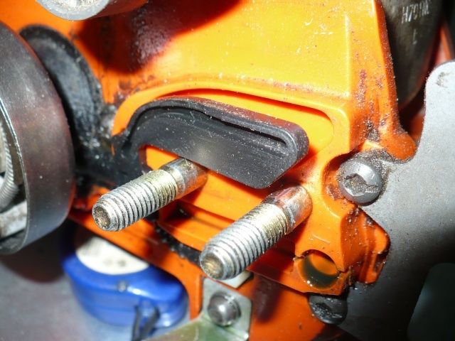

Witam Jestem posiadaczem pilarki Husqvarna 235. Niestety po pewnym czasie "padło" mi smarowanie łańcucha. Okazało się, że uszkodzona jest gumowa uszczelka do smarowania łańcucha. Czy można taką część dokupić? Jak nazywa się ta uszczelka czy coś? z góry dzięki za pomoic LK
Skoro nikt nie odpowiada, to sam odpowiem - może komuś się przyda. W serwisie powiedzieli, że to oni sami wycięli w mojej pilarce kawałek uszczelki, by było lepsze smarowanie. Efekt był kompletnie odwrotny...
