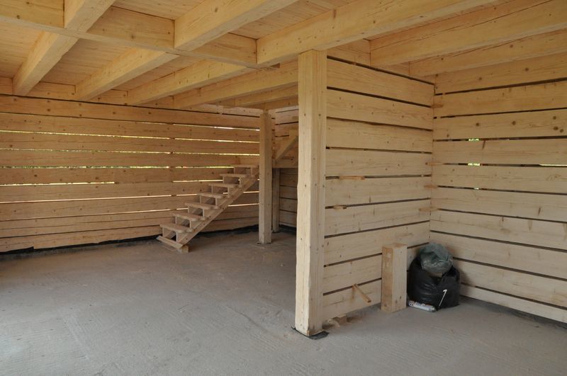

Witam. Trzy miesiące temu postawiłem dom z bali świerkowych 25x25cm. Teraz podchodzę do tematu szlifowania wykończającego ścian w środku. Wcześniej ekipa wyszlifowała papierem 40 szlifierką kątową. Niestety powierzchnia nie jest równa i widoczne są półokręgi po papierze. Jaką drogą iść dalej aby ściany były gładkie? Tzn. jaką szlifierkę kupić i jakich papierów użyć. Z góry dziękuję za porady.
Widzę, że nikt do tej pory nie odpowiedział. Co prawda nie jestem stolarzem, ale miałem trochę okazji pracować z drewnem i z tego co zauważyłem to najlepsze do szlifowana takich powierzchni będą szlifierka oscylacyjna albo mimośrodowa. Tyle, że oczywiście najistotniejsze są: jakość narzędzia i jego pracy (czyli jak to ma być szlifierka oscylacyjna to niech oscyluje a nie się trzęsie jak stara du..a:) ), odpowiednio dobrana granulacja papieru ściernego, prędkość itp. Ale to już powinien Pan wyłapać po pierwszych próbach i dostosować te parametry. Ceny szlifierek (tych przyzwoitych jakościowo) wahają się od około 200zł wzwyż za oscylacyjne do nawet 1000zł za mimośrodowe. Ale jak coś używane z głową to nawet tańsze modele (jak DWT czy Einhell) pewnie wytrzymają, byle nie wynalazki typu Nupower, Nutool czy jak te diabły zwą. No i oczywiście wspomniany wcześniej odpowiednio dobrany do tego zadania i oczekiwanego efektu papier ścierny. Poniżej 120-140 to nawet nie ma co się tykać tego materiału.
SXE 425 lub 450 + papier PS18EK oraz wybrana oscylacyjna do rogów i krawędzi np. RT-OS 30 + papier PS30D(w rolkach do przycięcia) średni ten einhell, ale jako dodatkowe narzędzie powinien się nadać. BelAmi kiepsko prawi w kwestii granulacji. Zakoli po 40 jeszcze założonej na kątówkę(pewnie przyciskali) nawet 100 nie doszlifujesz. 60 80 max. Wykańczasz 100-120-150. Weź sobie gąbkę, wiadro wody i podnoś włókna. Po szlifie 120, moczeniu, szlifie 150 powierzchnia powinna być naprawdę ok. O ile te zakola najpierw usuniesz ;)
Andrew, Ja się tam nie upieram, jak ktoś ma większe doświadczenie w tej materii to niech pisze. Dobrze, że się odezwałeś, jeżeli wiesz co i jak to wyjaśnij dokładnie koledze. A DWT czy Einhell'a zasugerowałem bo zawsze mogą być jakąś opcją. Z tą granulacją to pewnie masz rację, nawet nie pomyślałem o tych zakolach. Ale z drugiej strony nie spotkałem się też nigdy z takimi "kwiatkami". Jak szlifowałem u siebie to 60-80 zgrubnie, później gąbeczka i 120-150 i było gitara. A tutaj jeszcze trzeba poprawiać pierwsze szlifowanie...
Witam. Na początek, do zgrubnego wyrównania polecił bym tasmówkę z ramką. Oczywiscie potrenować na początku, bo czasami ramka nie gwarantuje prostego szlifowania. Wykaczenie oscylacją (stopa prostkątna) lub mimośrodem ( rogi, końcowe wygładzenie) Oczywiście dobry dobór gradacji papieru. Dla przypomnienia: Im niższa cyfra tym grubszy papier, jakość obrabianej powierzchni niższa (grubsze rysy) Pozdrawiam
PS Odkurzacz przemysłowy by się jeszcze przydał, bedzie mnie kurzu drzewnego i mniej kichania. Pozdrawiam
Rotex 150
