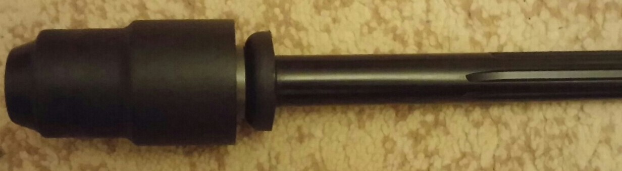

Dzisiaj przyszedł ten adaptera i nawet całkiem nieźle to wiertło trzyma jeszcze nie wierzyłem tylko tak na sucho przymirzyłem do adaptera
Tak to wygląda
Daj znać jak będzie ten wynalazek wiercił bo ciekawy jestem. Nie chce krakać ale coś czuje ze będzie dramat bo to są dwa uchwyty szybko-wymienne czyli 2x luzy. Chociaż sds-max ma mniejsze luzy niż sds-plus to jednak ma. PS. Jakim młotem będziesz to napędzał?
Makita hr4011c
Spróbowałem na kostce brukowej i niestety pękła na pół, wierciłem wiertłem 10 w pustaku dało radę ale stwierdzam że trochę wibruję i dewastuje otwór zobaczę na oryginalnym wiertle bo na razie mam tylko dłuta
