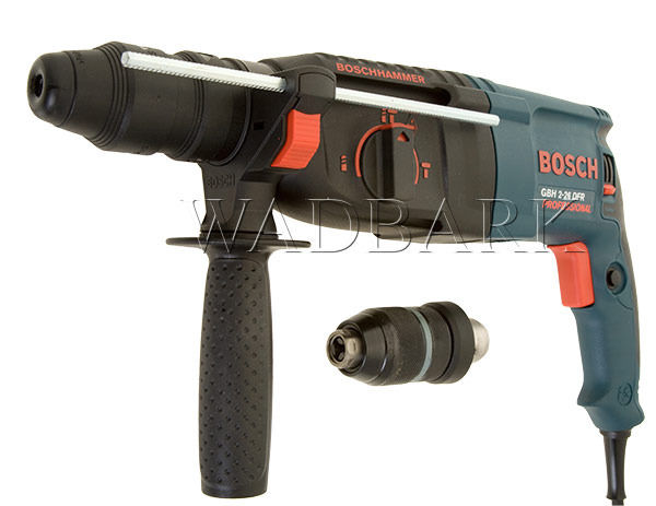

Przegrzebałem trochę danych :D Aeg KH 26 E dobra waga i moc (821zł) Milwaukee PH 26 - podobny budową do KH, niska waga moc ok (865zł) Makita HR 2470 - wyższa waga 2.9kg (650zł) Bosch GBH 2-26 DFR 2.9kg 800W (700zł) może ktoś powiedzieć jak to jest z serwisowaniem tego sprzętu? Części są ogólnie dostępne i w dobrych cenach, np tak jak bosch? Poza tym nigdzie nie mogę znaleźć czy tak jak GBH 2-26 są równe obroty w prawo i lewo? Warto dopłacać do lepiej wyposażonych modeli czy to już jest zbędne? PH 26X metalowy blok - dodatkowa waga, a za to fixtec HR 2470T - zmienny uchwyt za to dodatkowo wyższa cena... A to ważne dla mnie - im niższa tym lepiej. Co doradzicie Panowie? sprzętem często wierci się otwory w stropie, uchwyty w suficie (waga ;) ), lekkie podkucia również dosyć często. Cały czas nurtuje mnie sprawa cześci i serwisowania... Na co jeszcze konkretnie powinienem zwrócić uwagę ? Pozdr. Wojtek.

Przepraszam ale forum coś szwankuje i ten post powinien trafić do innego tematu;) o szlifierkach taśmowych. Ładny psikus;)) A co do tematu, tylko AEG KH 24X, bosch 2-26DFR i Makita 2470T są z dodatkowym uchwytem poniżej 1000zł. Bosch najtanszy i najprościej o częsci, ale nie koniecznie najlpszy jakościowo. Makita daje tylko 1 rok gwarancji na firmę, AEG, Kress, Bosch i Milwaukee mają gwarancje 3 lata. Co do kompaktowosci to młotek z AEG BH 26 LE wcale nie jest duży, jest krótszy niż młotek o poziomym silniku. Silniki pionowe zaś są poręczniejsze i wytrzymalsze zwłaszcza przy podkuwaniu.
Dodatkowo uzupełnie informację, jesli mowa o AEG niebieskim PN 3000X2 http://allegro.pl/mlotowiertarka-aeg-pn-3000-super-x2-1010w-3-1j-i1223151591.html - to bardzo dobry młot, mocny wytrzymały, ale też już troche waży 3,4kg to sporo. możesz jeszcze spróbować z tym http://allegro.pl/aeg-bh-2600-r-mlotowiertarka-800w-3j-promocja-i1232262095.html lżejszy, bez fixtec, mniejsza moc, tani! Ale to stare typy młotków, oba nie mają obrodto'wego szczotkotrzymacza, czyli lewe obroty są wolne i słabe. Reszta maszyn które podałem mają obrotowy szczotkotrzymacz. Oprócz Milwaukee PPH24XE, bo te młotki to bliżniacze konstrukcje do starszych niebieski AEG. Reszta czyli KH24, KH26, PH26, Kressy mają lewe obroty z pełną mocą. Bosche i makity też. Aha przy milwauke PH26X - metalowy blok - nie zwiększa wagi;] tu chodzi o opis konstrukcji, młotkach Milwaukee i AEG stosuje się tzw: IMB - zintegrowany blok metalowy - to coś w rodzaju obudowy metalowej pod plastikiową obudową, zwieksza to wytrzymałość narzędzia, inne marki typu Kress, Makita czy Bosch tez to mają, tylko w mniejszym stopniu rozbudowane. a Waga przez to zwiększa się o góra 100-200g(stop aluminium, lekki). To uchwyt wymienny zwiększa wagę, o drugie tyle czyli ok 200g. Ponieważ zwykły uchwyt sds jest bardzo lekki, gdy narzędzie posiada wymienny uchwyt, to zmienia się nieco konstrukcję i dlatego waży to trochę więcej (stal waży))
