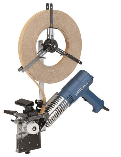

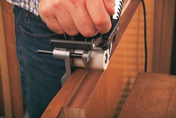

Jeżeli chodzi Ci o okleinę 0,5 do 1,5 mm, oczywiście z klejem, to idealną okleiniarką ręczną będzie okleiniarza firmy Virutex o symbolu AG98F lub AG98E czyli z możliwością odjęcia jednego z boków. Szczegółowy opis i parametry są od odczytania na sklepie www.narzedzia.pl . Jeśli chodzi o okleinę 2 mm to jest jeszcze jeden mocniejszy model, czyli AG98R. W parametrach pisze, że klei okleinę PCV z klejem do 3 mm ale w praktyce sprawdza się najlepiej na 2 mm przy szerokości 40-50 mm. Popularność oklein z klejem ostatnio znacznie spadła, ponieważ większość firm zaczyna stosować PCV bez kleju a tutaj to już są stosowane głównie maszyny stacjonarnie jakie kosztują parę tysięcy.
