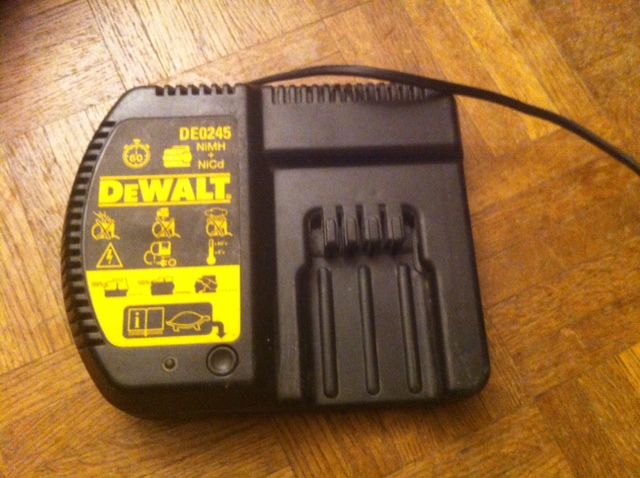

Ja z podobnym pytaniem , ale dotyczacym baterii NiCd 24V .Kupilem pile Dewalt na takie baterie wlasnie i bede uzywal jej sporadycznie, jak zabezpieczyc baterie zeby dzialaly jak najdluzej ?
Ogniwa NiCd w odróżnieniu od Li-Ion mają przykrą przypadłość. Nieużywane samoczynnie się rozładowują. Przy ogniwach starszego typu (Ni-Cd) zaleca się regularne rozładowywanie i ładowanie. Niektórzy producenci dodają do zestawu z wkrętarkę latarkę. To dobry sposób - przed naładowaniem zapakować akku do latarki i "wyświecić". Akumulator, którego nie rozładujesz do końca, a poddasz go ponownemu ładowaniu "zapamiętuje" poprzednią pojemność - to nazywa się efektem pamięciowym. Dobre ładowarki mają funkcję ładowania baterii, tzw. prądem konserwującym. Dlatego też niegłupim rozwiązaniem jest trzymanie baterii w ładowarce podłączonej do sieci. Ale to strasznie nieekologiczne ;-)
Dziekuje za precyzyjna odpowiedz.Bede musial zaopatrzyc sie w zarowke 24 v i co jakis czas rozladowywac baterie, bo szkoda by bylo zeby padly, bo sa dosc drogie. Swoja droga polecam te pile, bo bardzo fajnie dziala.To Dewalt 007. Ale ok? tyle o pilach bo zmieniam temat, ktory jest o bateriach przeciez ;)
